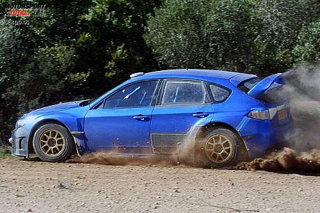

Na netu se objevily konečně pořádné fotečky z lednového testování nového Subaru Impreza WRC S14 na Sardinii. Fotečky by "theasu" najdete TADY.

Zajímavé jsou na prototypu Suba S14 dvě věci - že použili křídlo á la první Pug 206 bez malých aerodynamických příček a že a kapotě není žádná větrací ďoura. Ani nějaká dodělaná, ani ta původní ze sériového STi. Už počínaje S10 WRC byl ten původní nasávač na kapotě používán ne k odvodu horkého vzduchu z motoru, ale k větrání kabiny, ale absence jakéhokoliv průduchu je podivná.

Nový příspěvekod Mirek Fric » sob 01.03.2008 15:33
Podle mě ta tlama na kapotě neslouží k odvodu horkého vzduchu, ale k přívodu vzduchu na mezichladič, který je u STI nad motorem. Že tady ale žádné otvory pro odvod vzduchu nejsou, je zvláštní.

Nový příspěvekod Karbonyl » sob 01.03.2008 15:45
Jo, u S12 to jde asi na intercooler, ale u starších Subar to fakt byla ventilace kabiny a s motorem neměla nic společného. Byl to dlouho jeden z pozůstatků po Loriauxovi :)
