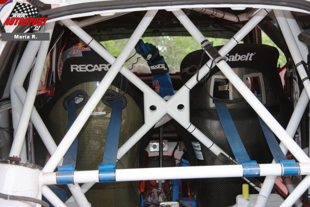

Trochu to tu oživím. Toto je příklad, jak to nemá být. A je to dokonce případ přední posádky z MS/IRC...
Obrázek
A toto stejné auto...
Obrázek
Samozřejmě jsou tam jiné sedačky, bude asi jiná pozice a může být i jinak široký HANS, nicméně v případě nahoře předepsaný úhel pro správnou funkci HANS mezi pásy dosáhnout nikdy nejde. A to je jen jedna z podmínek...
